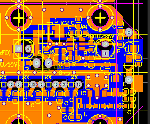

请推荐DC-DC降压芯片输入5-24V 输出5v 120ma ,用于射频放大器供电,测试过贵公司PW2312,电压稳定性,EMI和EMC 干扰大  不知道是否芯片开关频率高,用LDO芯片就没有干扰,但LDO压差大,请大神指教,谢谢!
还测试过pw2335   EMI和EMC 干扰没有那么大        PW2312和 pw2335 在6V 输入干扰就没有

频率高的 EMC干扰会大点,对设计要求很高; 频率低的话就比较简单,如可以用PW2303, 130KHZ的干扰和EMC就比较容易达到的
