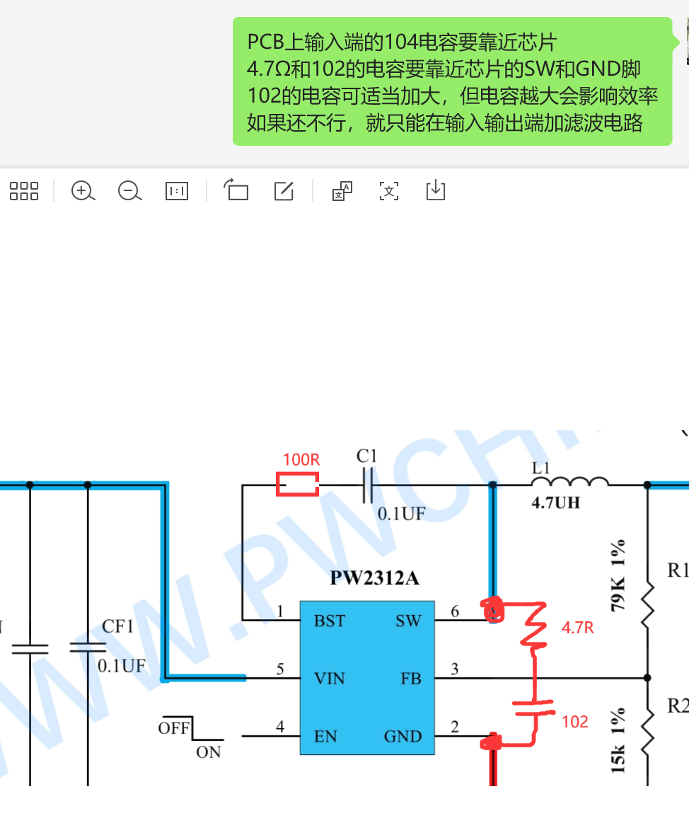

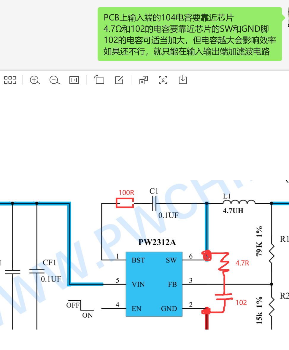

pw2312A输入电压48V输出5V,给dcdc降压恒流调光4路IC供电,这个芯片可以达到3Cemc好过去不,pw8600那个封装,他们好多人说过不了,如果可以使用8600简单点,有没好的建议,选型一下,
2024-05-16 13:15:37
PW2312A过EMC(看图片) PW2312A是恒压IC,无恒流功能,PW8600是LDO,输出不了大电流,正常48V输入是5-10mA, 24V输入是40mA,12V输入是差不多100mA,7V输入差不多200mA
