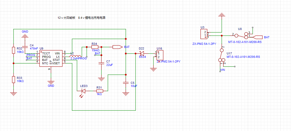

用12v输入给pw4203,输出8.4v给两节锂电池供电,输出的电压纹波很大,在7.9到8.5v之间波动,且led一直显示故障模式闪烁, 请问怎么调整

没接电池吗?这是锂电池充电IC,不接电池时,电压就是波动检测,灯闪也是提示没接电池,还有就是你说太阳能板存在一是电压过低,二是电流不足
