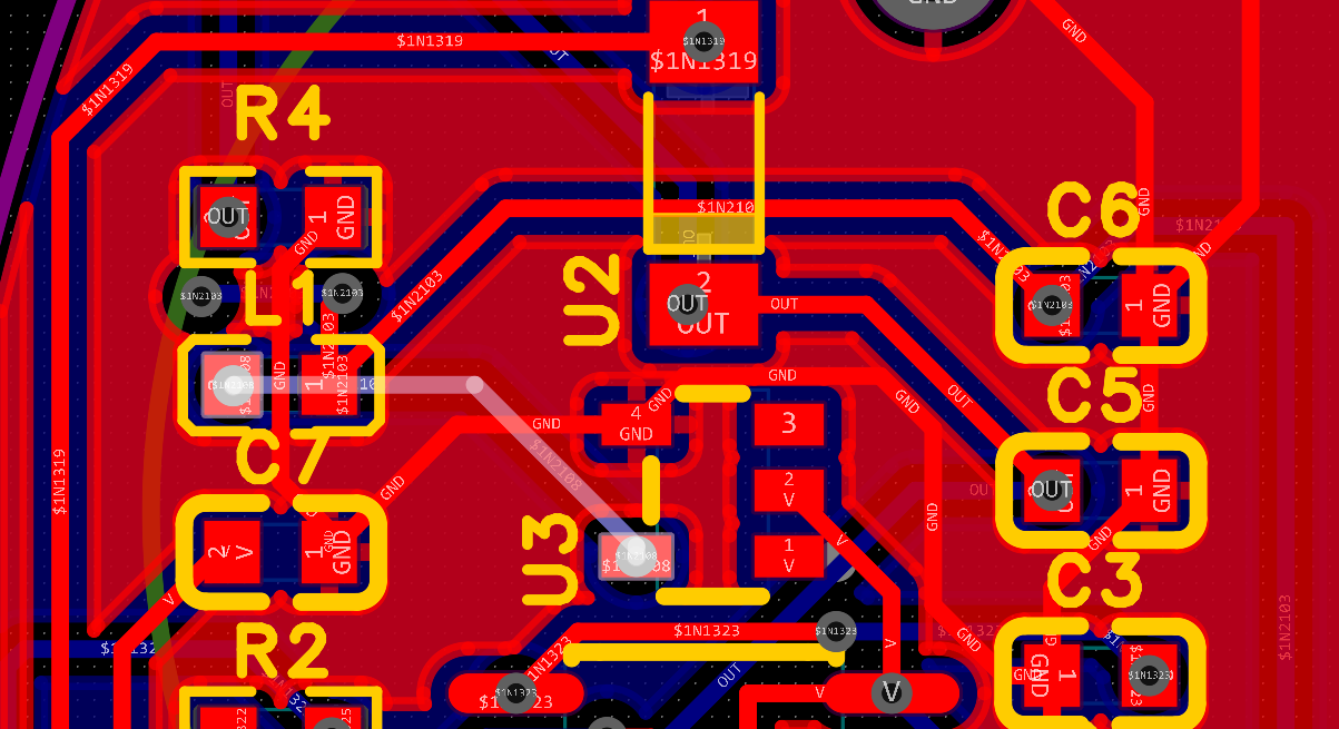

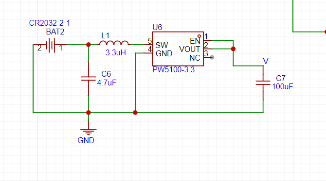

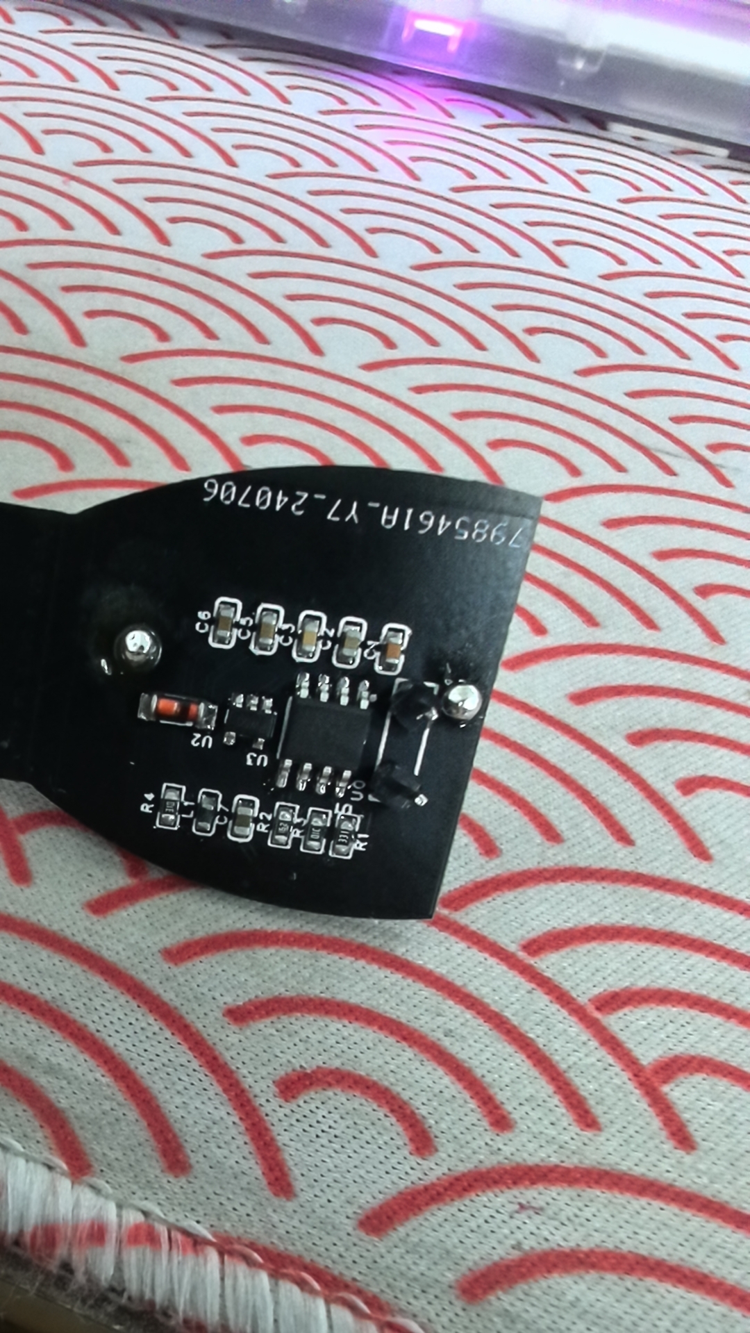

版主好,我确实是新手,我用的PW51003.3,输入一节纽扣3V,想要它输出3.3V左右,效果很不好为啥感觉会短路啊

板子实物拍照来看

背面放的是纽扣电池,想通过PW5100升到3.3V给555芯片供电

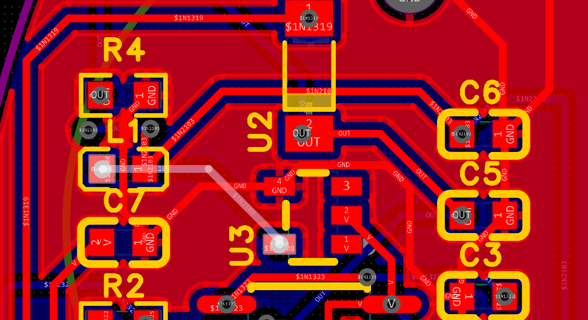

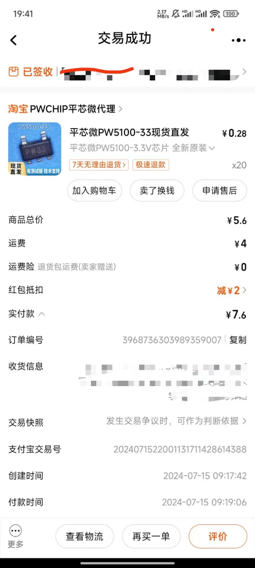

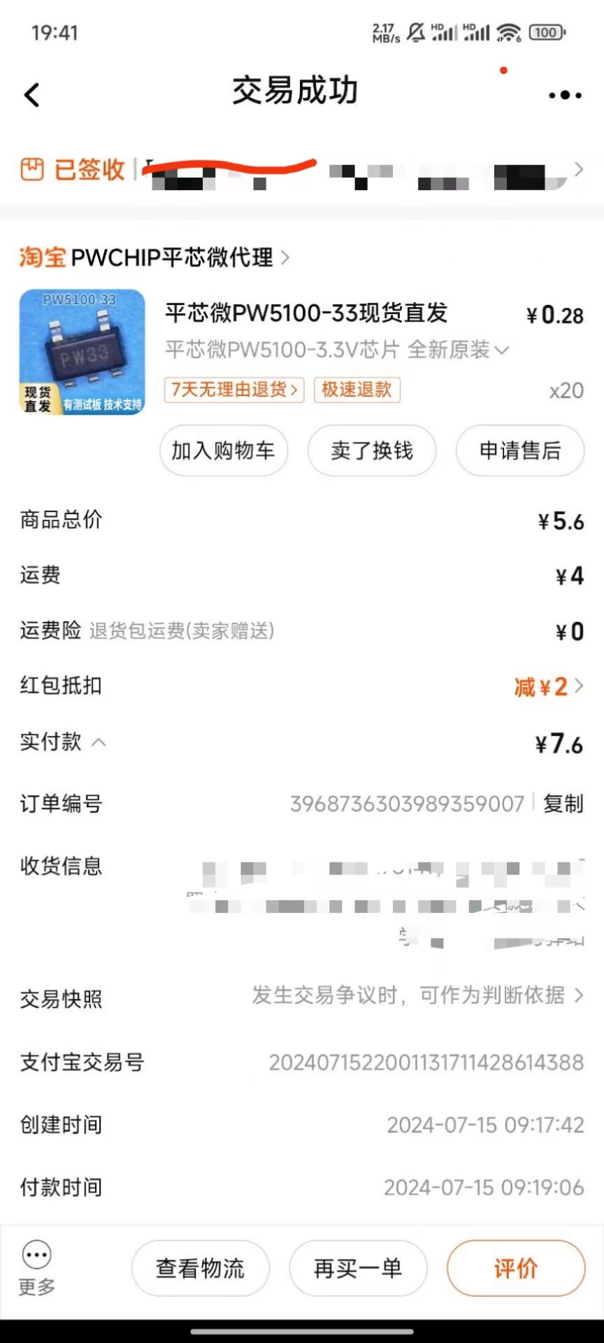

发PCB文件截图,黑色板看不清。 IC在哪里购买的,记录也发下
2024-07-25 20:40:38
王得爽
  • 访问次数: 10
  • 注册日期: 2024-07-22
  • 最后登录: 2024-07-26
  • 我的积分: 110
都在这了

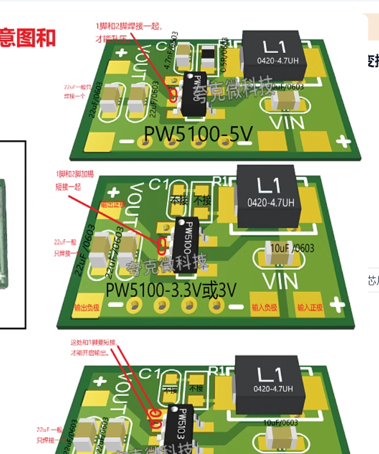

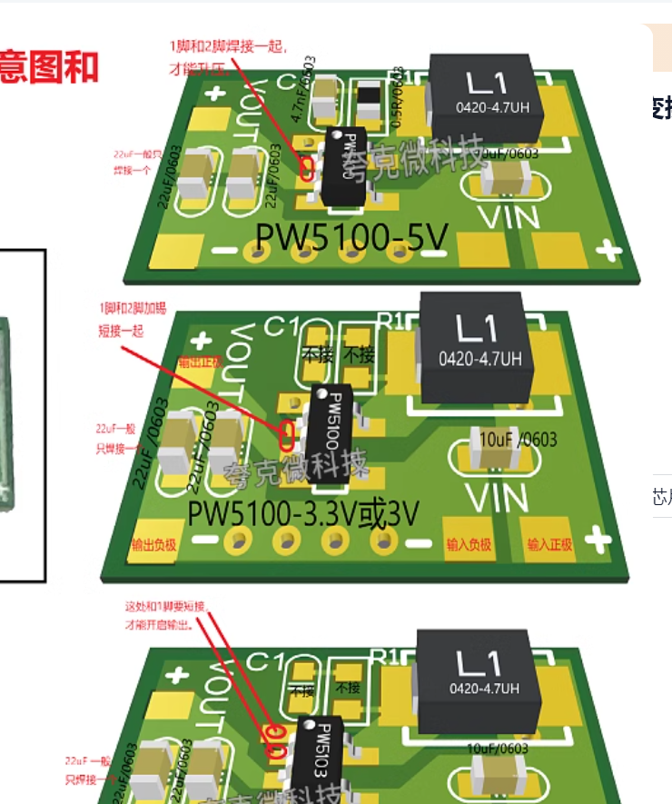

看了你的PCB,完全属于没有任何经验的,随便画的,具体PCB参考图片输入电容靠近电感, 输出电容靠近2脚, 5脚和电感连接是越短越好电感用0603封装,导致输出电流小,效率也非常低
#7
2024-07-26 16:34:27
补充,1脚和2脚的连接,就那么一点点也是实在不知道怎么说
