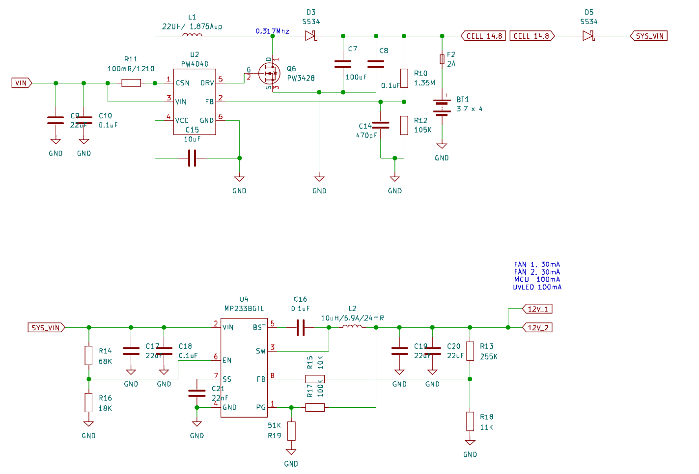

目前输入约抽5V/0.5A左右,会有啸叫声产生。
后端是接了一个MP2338 DCDC降压给系统使用。
无负载时没有声音。

同时飞线5V输入,不接MP2338的输入,不会有噪声,电压也是4s设计的电压

基于这配置测试,在约(输入电源5V/0.6A)40%负载的时候有 啸叫声
将后端负载拉大时 (输入电源5V/1.7A) 啸叫声消失
2024-08-19 10:39:45
噪声应该是MP2338的,单独接5V,就是跳过MP2338电路了,跳过没噪声

我有用37号板子(PW4040)将其电源16.8v飞到MP2338的输入端, 两个有拉开约250mm距离,但可以听到是来自于37号电感的 噪声。
单以12V供应给MP2338,断开PW4040输出,也无噪声
