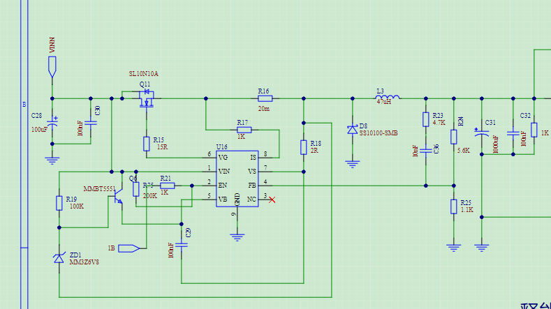

pw2153a按照手册设计的电路,现在空载可以正常输出,一挂负载就停止输出了。VG引脚测了一下,空载(按照手册输出侧有一个1K电阻)时VG引脚为6V多,一直稳定不变,但是挂上负载后,VG变为0,时常跳出十几伏特的振荡波型

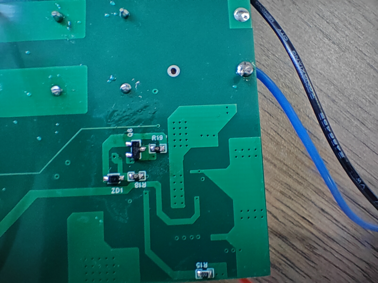

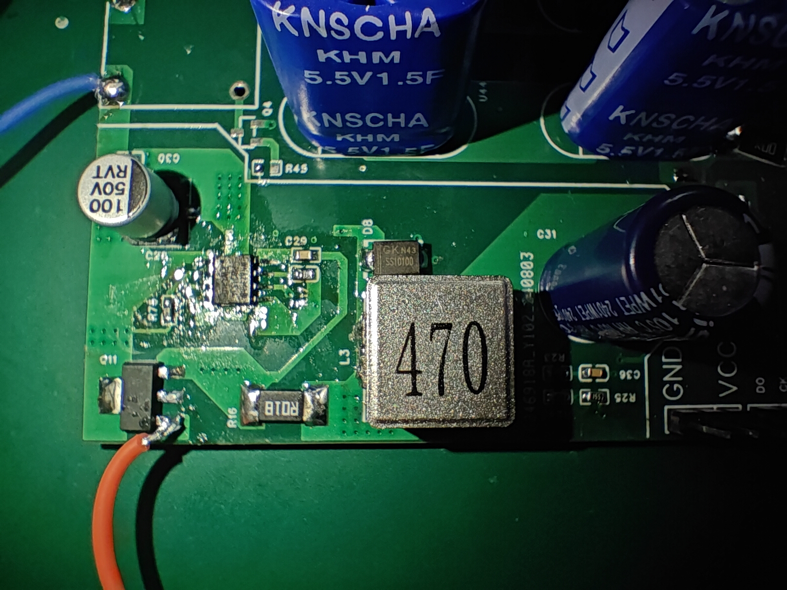

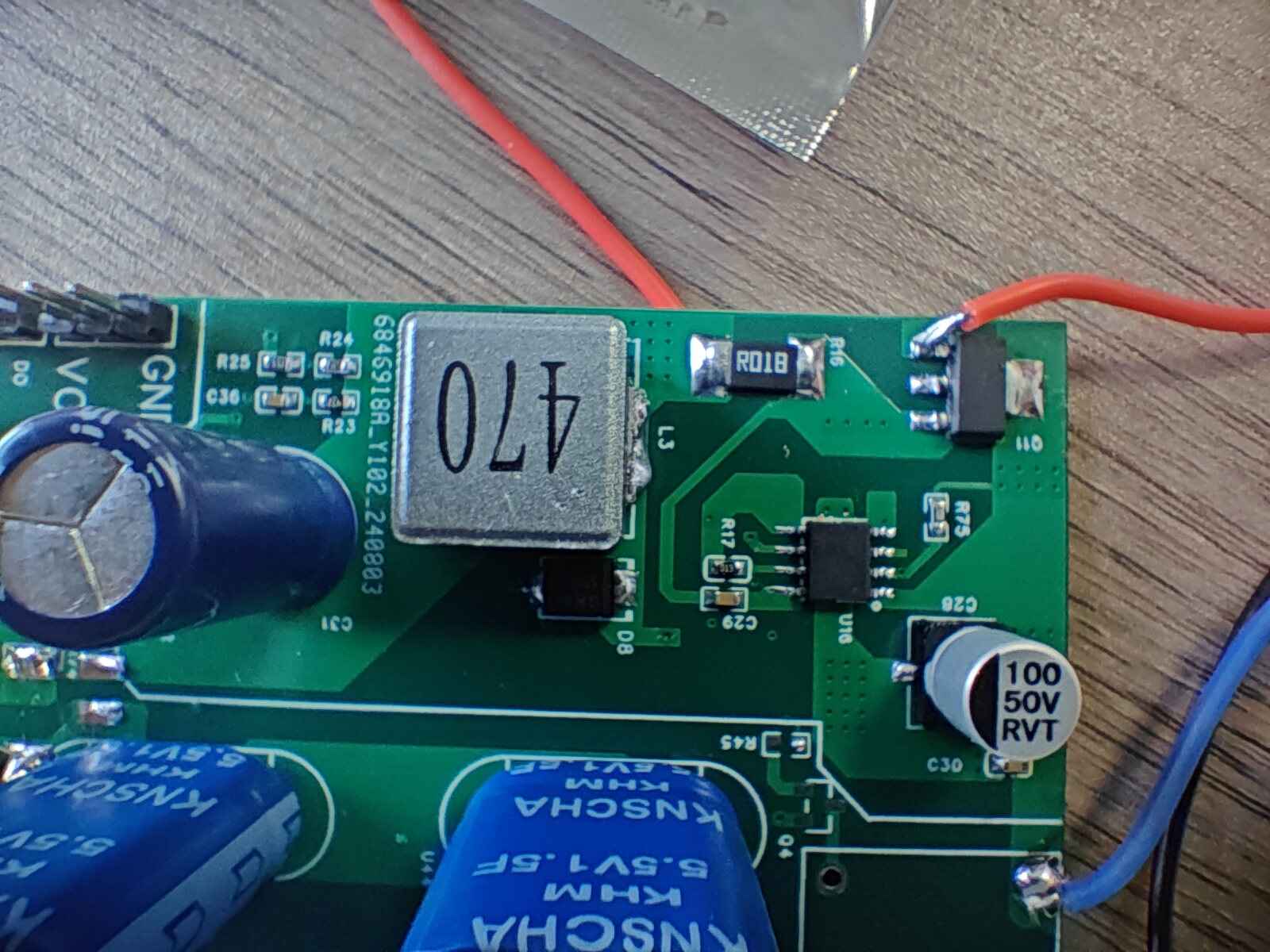

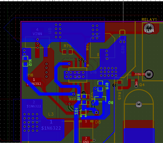

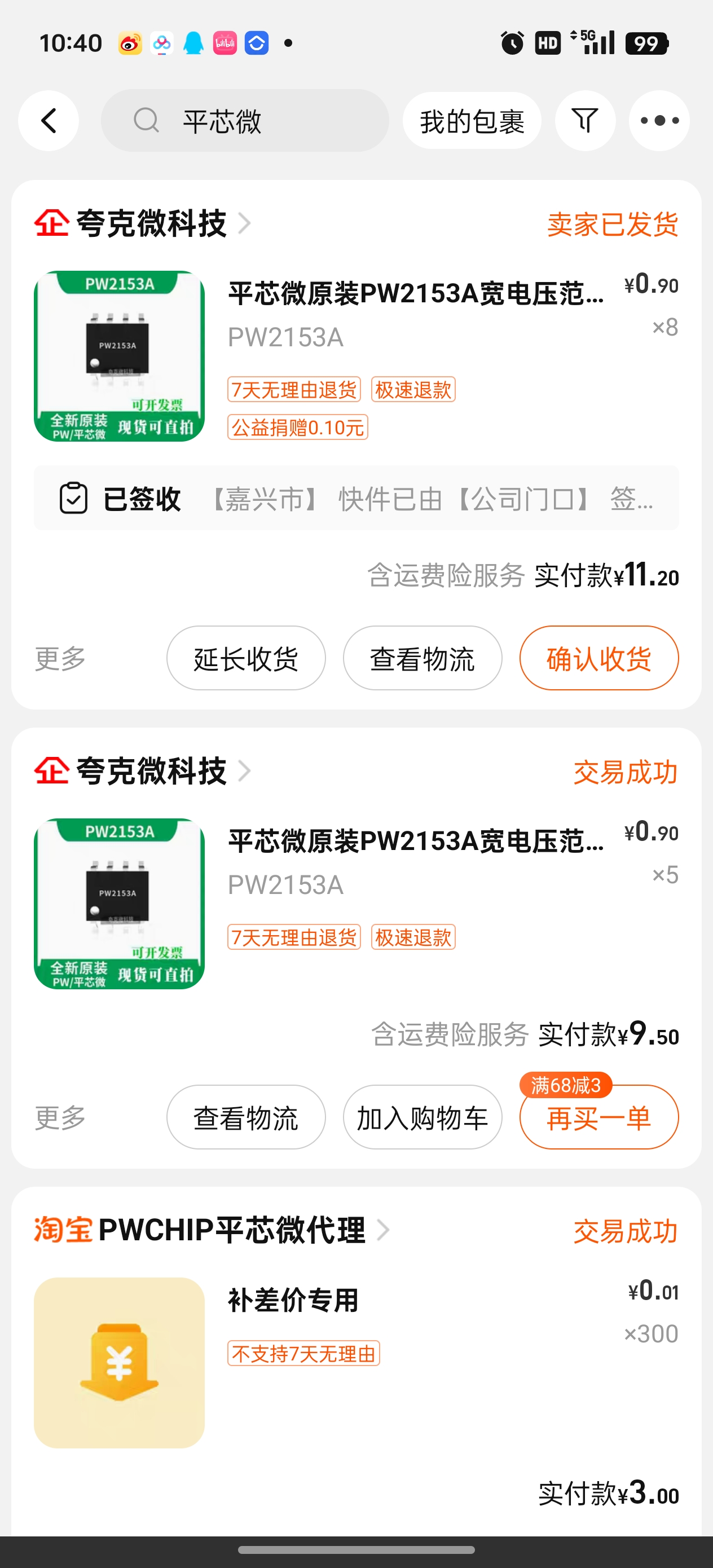

1,板子不清楚要重新拍,同时板子背面电路也要拍2,PCB文件3,购买记录(如淘宝或者哪家公司)

1.板子的丝印可能看不清了,购买记录如图所示
