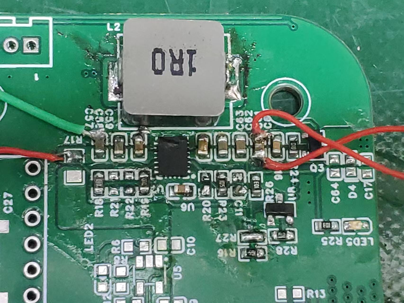

电源无输出  请问一下 什么问题导致?

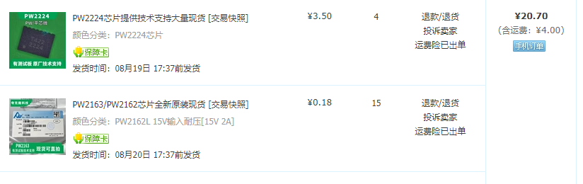

1,购买记录2,PCB文件3,板子实物拍照

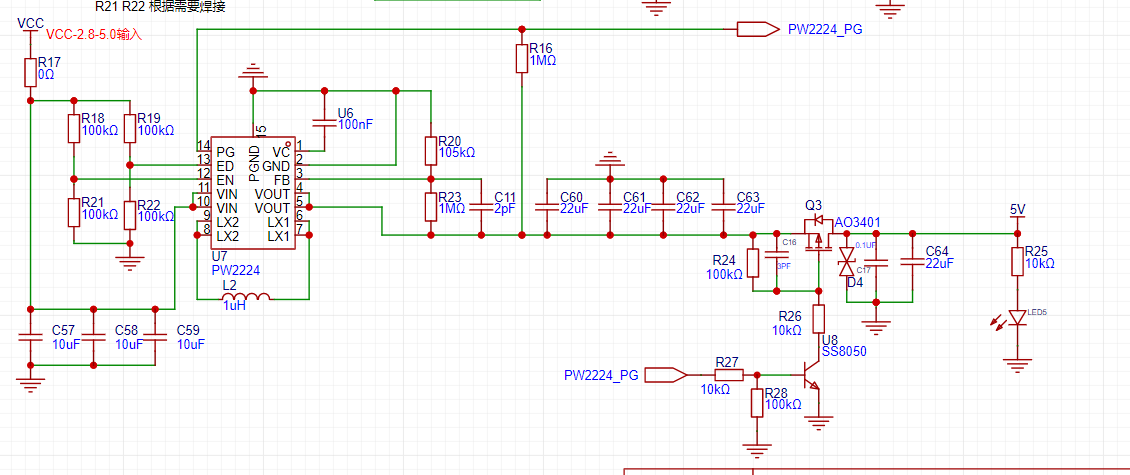

PCB 文件

1,焊接问题2,R19去掉3,C57 飞条线到C62,要跟距离差不多短得,不能长,要粗这三个试试
