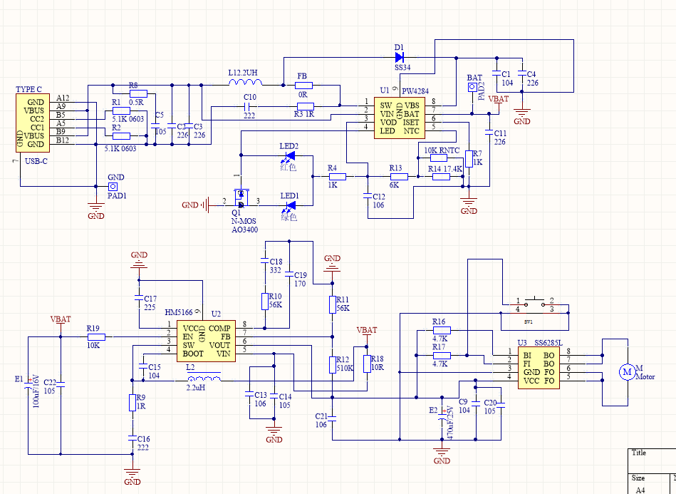

我的板子使用PW4284給两节串联锂电池充电,可以正常充电,但现在问题是当我拔掉充电器电源后,充电的红色指示灯还是亮着,我把电池拆掉后再接上去还是红灯亮(没有接充电器),再接上充电器还是可以正常充电,亮红灯。
  看原理图,是4脚接led负极,3脚接led正极, 没有接充电器 红灯亮,这个状态测3脚有5V左右电压,4脚电压为0V,所以想请教下这个4脚在没有插充电器状态下电压应该是多少才正常,

附件是图纸

附件为图纸

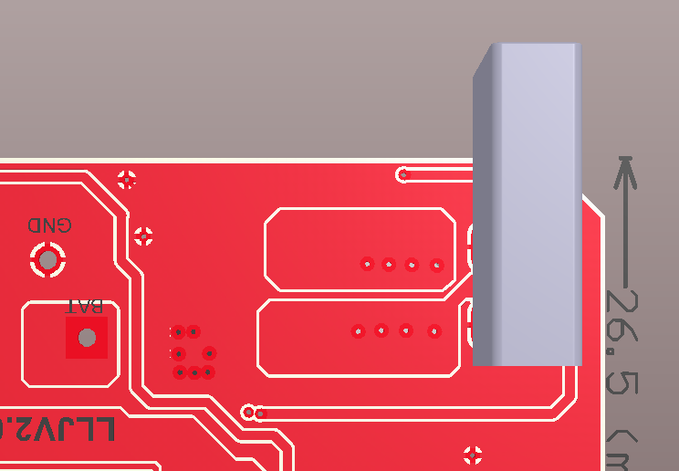

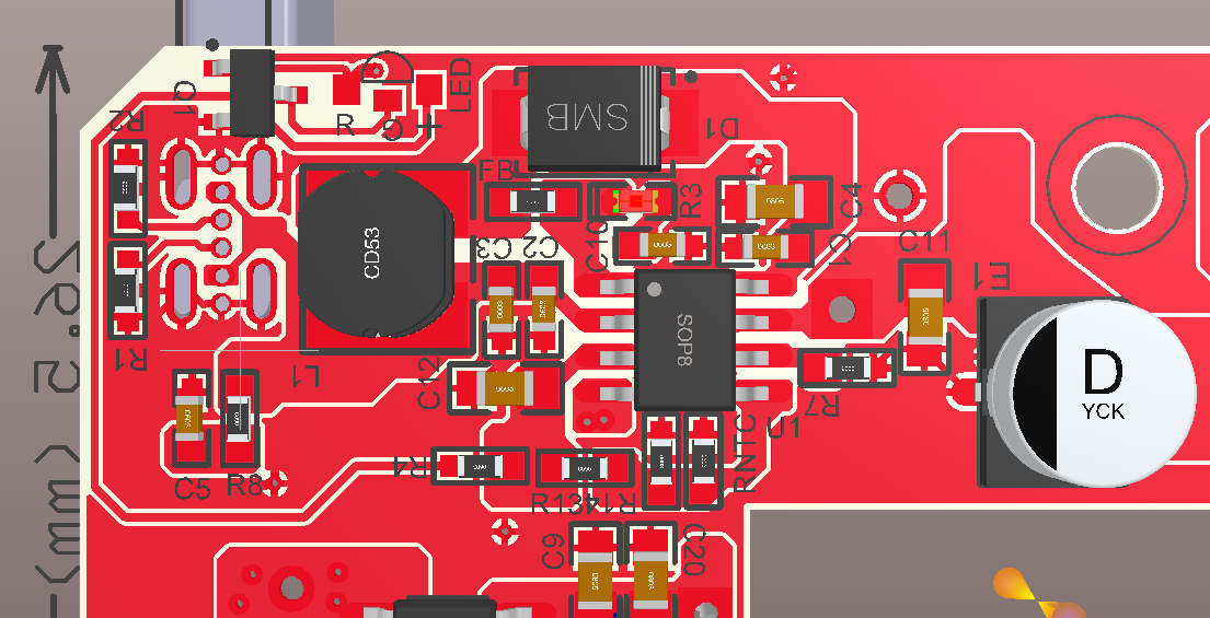

板子实物拍照,清晰的

1,5脚NTC电阻注意规格书型号,是线状的,不是NTC电阻是10K就可以的,可以把5脚的3个电阻去掉试试2,第一步不行再去试试 用两个单独的0603 LED重新飞线试试3,注意6脚的1K电阻是9V输入时的,5V是推荐4.4K 不同输入电压用的电阻值是不同的

你好,5脚NTC三个电阻本身就没有焊接上去;重新拍了板子实物照片,帮忙再看下,谢谢!设置电流的电阻,我也改了再试下看
