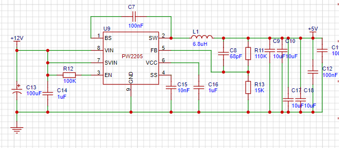

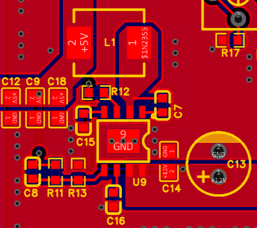

PW2205 12降压5V 芯片短路频繁

1,PCB文件正反面(缺反面)2,板子实物焊接好的拍照3,购买记录

这样看不出啥的,排除电路物理缺失(短路、开路、接错)情况下,重点寻找元器件匹配了;
1、看看磁芯是不是有饱和,特别是上电、瞬间大电流时候,这个磁芯工作状态;
2、有没有寄生震荡,高频时电路布局不太合理或者元件匹配恰好处于某个点时,会出现寄生振荡;
3、前面电路纹波有没有问题?后面负载是不是感性或容性负载,有时负载信号会反馈回电路造成损坏;
可以前面接12v蓄电池排除供电问题,后面接功率电阻纯阻性负载排除负载问题,再看一下波形
