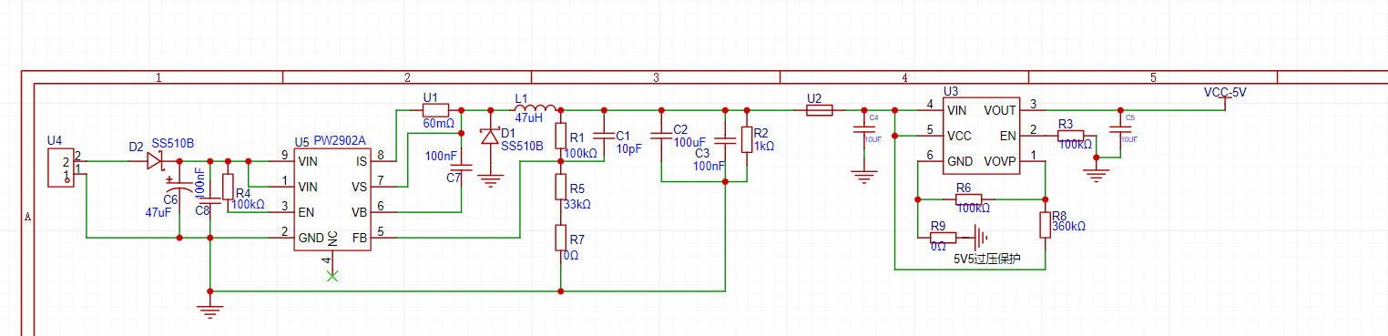

不接负载有C5有电压输出  一接负载 C5没有电压输出  C4端可以接负载 没有问题  电压是5.2V左右  怎么一接负载过保芯片就过不了啊

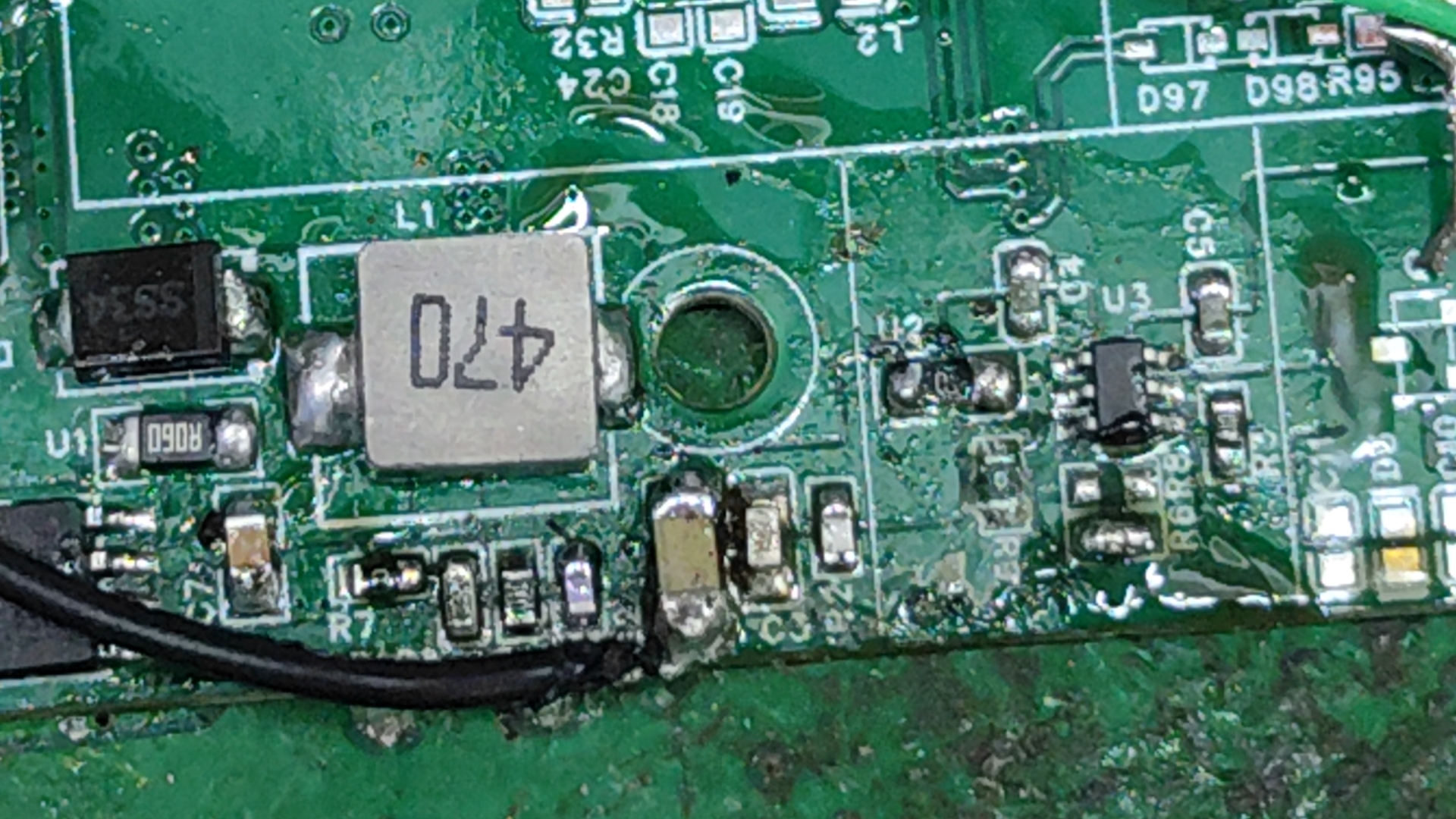

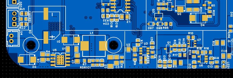

1,购买记录2,PCB实物拍照3,PCB文件(先压缩文件再上传)

过压保护设置6V就可以 设置5.5V 就不行  即使输出电压只有5V
