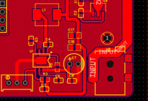

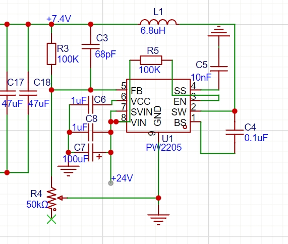

使用12V输入,6.5V输出给舵机供电,舵机的额定电压是4.8-7.4V, 驱动电流约1A。IC在不带负载的情况下输出电压正常,但舵机运行一段时间后(20秒-2分钟)IC再无电压输出。只能断电后输出电压才能恢复,运行一段时间后又没有输出。请问是什么原因,有遇见过此类问题的朋友吗?如果是过流那IC是否能自动恢复?

严重: 地回路严重异常,需要搭个线(线要粗线,同时是两点的:最短距离长度,) C18接地端 接到C5接地端 ;次之:C3去掉,
杨工 最后编辑, 2024-11-07 15:45:33

看来是铺铜时没有注意。非常感谢。
