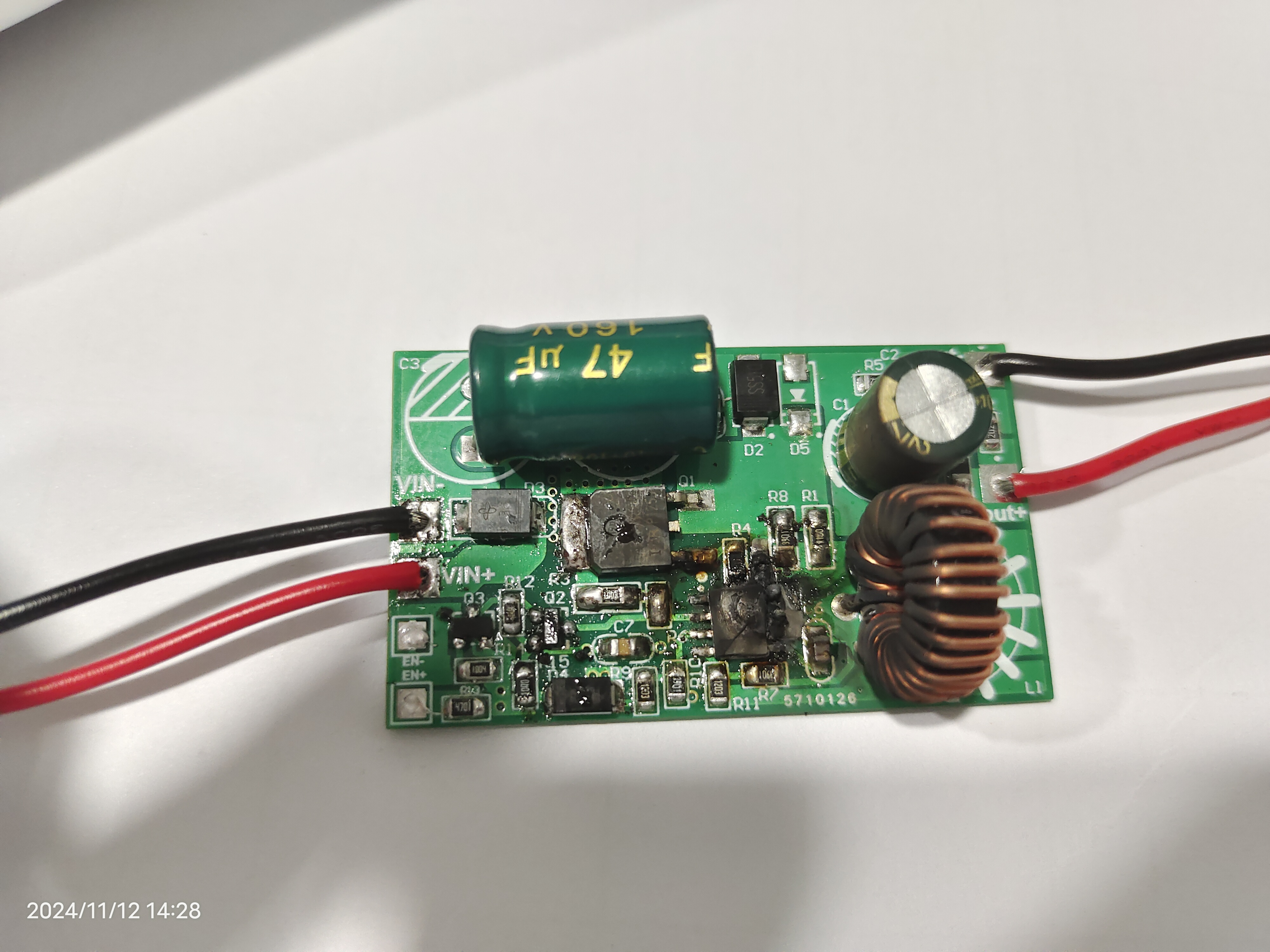

PW2153  输入60-90V  输出12V5A
实际测试输入50V,输出2.5A  电流就上不去了,电流一上去电压就变成4-5V  然后不马上断电的话芯片都炸了,直接烧起来了,能不能看看是怎么回事。
还有一个问题就是这个芯片有没有什么放发加个使能信号的,无信号不输出。我直接控制电源脚好像不行,带了负载停不下来。有没有什么好的建议。

实物

R3用68K R15改85R D2一个SS510肯定不够要改两个SS10100了,输出电容用680uF,R5改6K,D4用SS1100,MOS用15N15也小了,60N10
2024-11-14 11:38:55
https://www.pwchip.com/thread/326.html EN脚电路看这个链接

参考这个电路那个MOS管很容易烧是怎么回事啊,有没有什么改进的建议啊

FDN86246 SOT-23-3  用的是这个mos管

R3用68K R15改85R D2一个SS510肯定不够要改两个SS10100了,输出电容用680uF,R5改6K,D4用SS1100,MOS用15N15也小了,60N10这个要先改

这些都改了,那是说那个使能的问题
