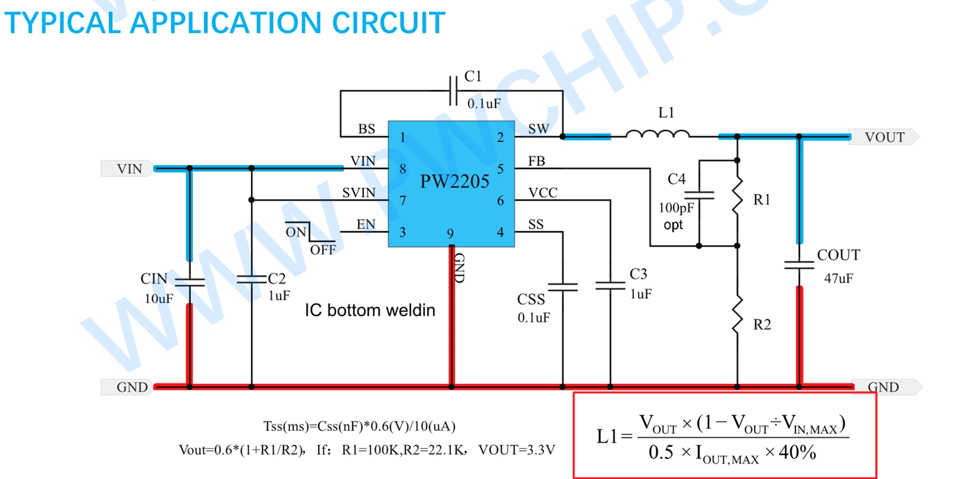

我要设计一个输入20V,输出17.6V/5A Max的电路,PW2205的电感选用计算datasheet里没有单位说明。我代进去计算得到的结果是2.112,请问单位是什么呢?
2024-12-18 15:21:15
  • 访问次数: 39
  • 注册日期: 2024-04-30
  • 最后登录: 2026-05-25
  • 我的积分: 40
用4.375至2.1875 UH电感 感值大纹波小效率低   感值小纹波大效率高
2024-12-19 20:48:00
单位UH,输入20V,输出17.6V/5A不适用

L=5*(1-5/12)/0.5/5/0.4=2.9uh
