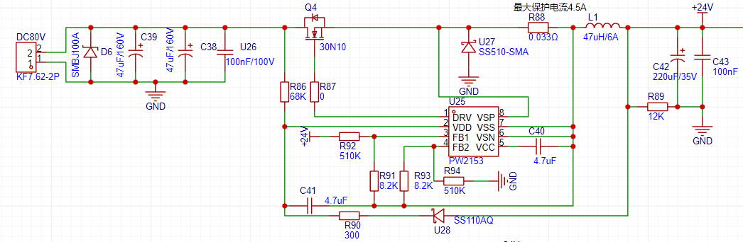

电路要求是输入DC 80V,输出24V,正常工作电流1A ,最大电流4.5A(保护);在此电路中使用的电感是磁环电感TC5026-470M 0.6线径(6A) 47UH;空载时正常,无元器件发热;工作电流上升到300mA左右,工作5分钟,电感会变得非常热,大概在70℃左右,其它元器件温度正常。请问这是电感选得不合适吗?应该怎么解决?望回复,感谢

换更大电感

换大电感什么原理?
