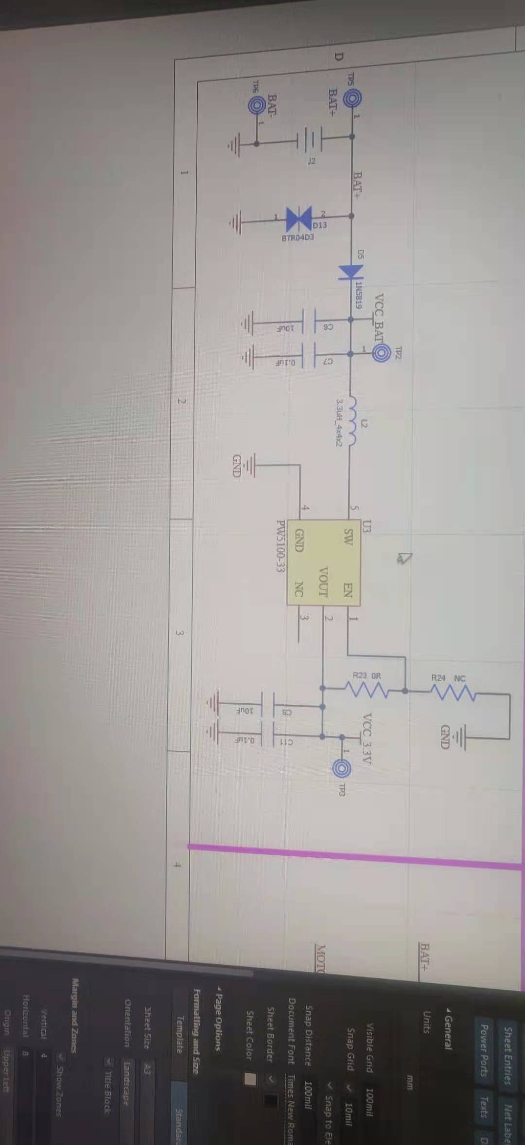

用了PW5100-33,CR2450电池供电,现在待机有2000UA,负载只给一颗单片机供电,待机电流偏大是怎么回事?

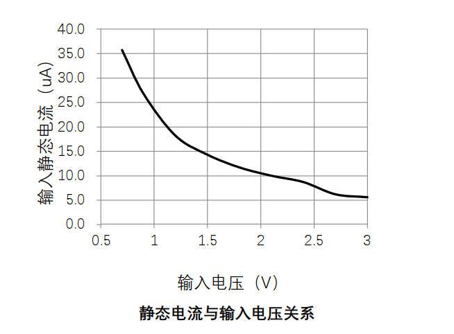

D5去掉,D5焊盘短接,正常是10uA左右,根据输入电压决定:
