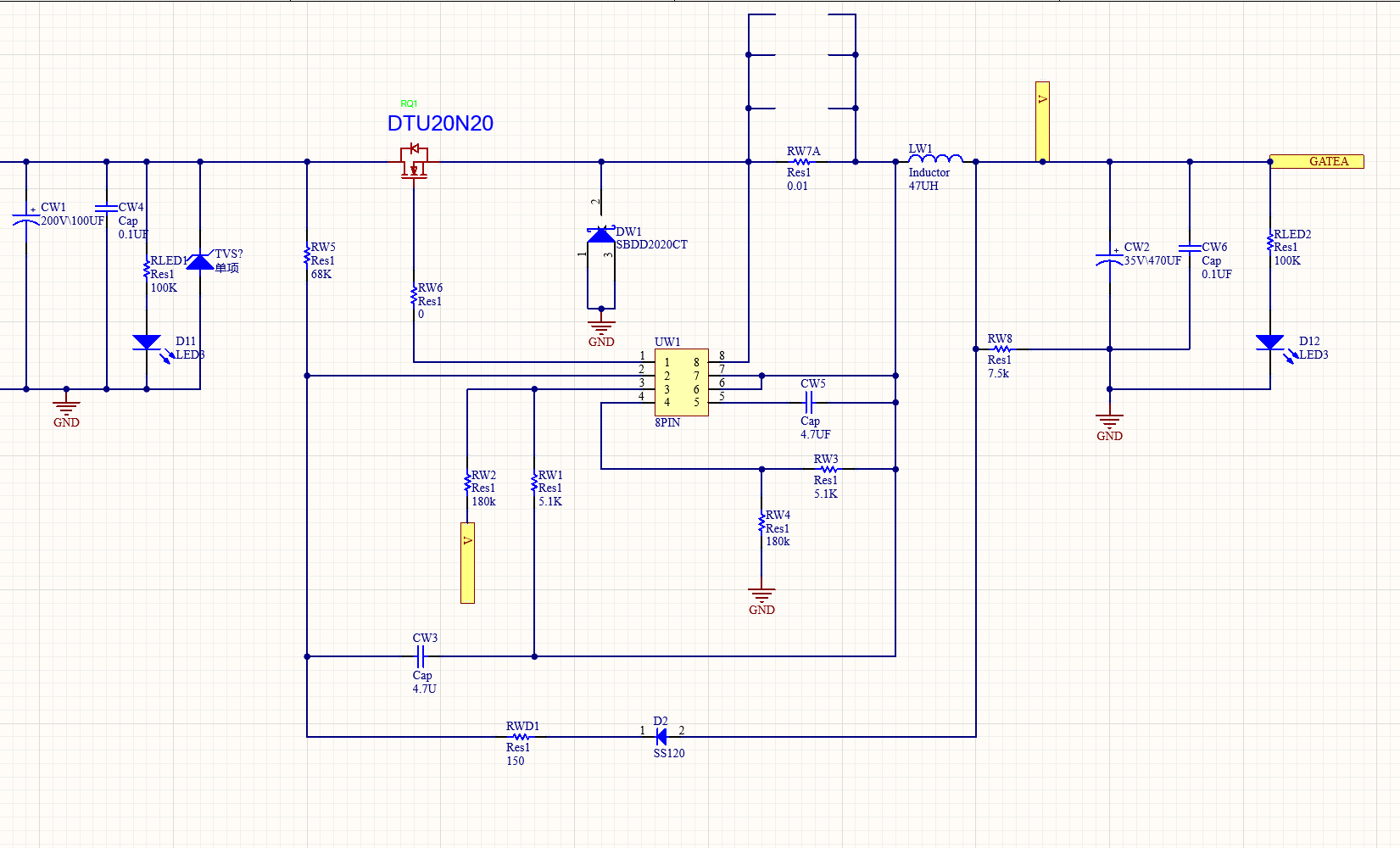

PW2153带负载上电很容易烧IC、mos、D1
2025-11-16 21:34:57
李工
  • 访问次数: 39
  • 注册日期: 2025-11-16
  • 我的积分: 195
大部分按照图纸和文档计算得到的参数 输入电压75V,输出是14V~15V ,接负载上电 负载功率15瓦左右必烧IC、mos、D1(用12V白炽灯、电子负载都会烧iC、mos、D1), 后面用15瓦 并指针表上电发现输出电容电压为零伏,没多久就发现输出电压能到60v 。用7瓦左右没发现会烧。压力烤机45W温度 120~140°另外还发现几次120V反复上电 在空载时也会烧IC、mos、D1,输出电容要是耐压只有35V就放炮疑问1,是不是不能高负载时上电 2,在高压反复上电会烧IC、mos、D1 在电容前面已经放置TVS管子smbj100a  也会烧
李工 最后编辑, 2025-11-16 21:36:52
2025-11-17 14:10:46
DW1二极管改肖特基二极管试试,参考SS10200
2025-12-02 00:13:18
李工
  • 访问次数: 39
  • 注册日期: 2025-11-16
  • 我的积分: 195
已将DW1二极管换成SS10200 。温度貌似上升慢了点。依旧不能带超过15瓦负载上电(反复上电也不能)。但比之前好点,只烧了2020这个mos,IC和SS10200完好。能否给mos加个电容用于缓起
2025-12-03 12:17:37
输入你的应用条件,重新焊接一个板子,BOM用我们计算表的。
2025-12-14 22:07:46
李工
  • 访问次数: 39
  • 注册日期: 2025-11-16
  • 我的积分: 195
问题应该算是找到了,更换其他型号的MOS管和肖特基二极管,轻载重载(2、3A)上电均可正常稳压输出,但是功率和预期的还相差挺大,bom上按照10A计算 mos管参数200V、100A、12m欧。肖特基参数200V、40A。目前是输入54V 输出13V 4.5A 长时间拷机102度 环境温度是20度。只能增加散热吗
