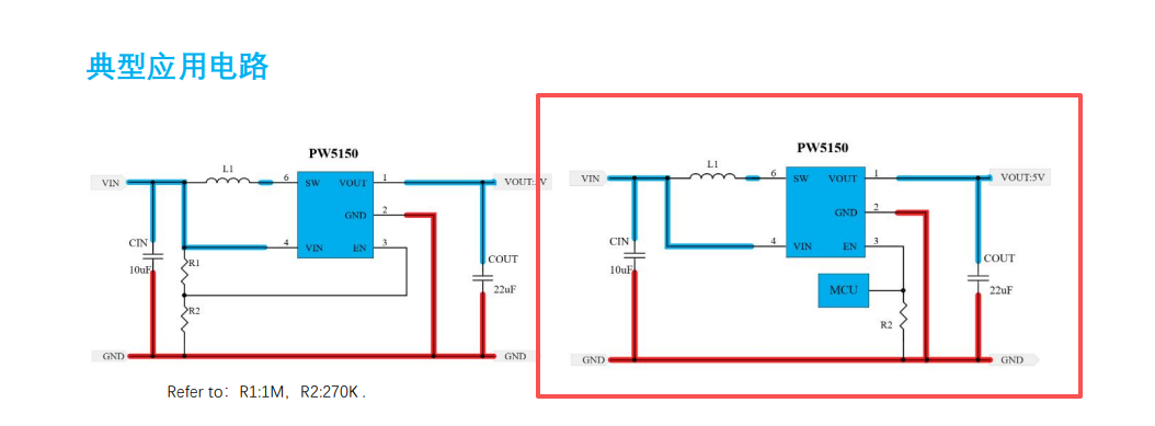

PW5150的EN引脚使用MCU拉低至0V,VOUT仍然输出一个1.*的低电压无法完全关断。

参照下图红框中电路 参数设计:
芯片样品购自夸克微淘宝店铺

另外还发现一个问题,如果负载突发电流较大,造成电路一直打嗝,通过EN的通断也无法重置电路状态,会一直打嗝下去直到负载移除。
这个需要检查有没有负载存在,或者用镊子短接下输出电容再试试

原帖由 admin 于 2025-12-16 11:54:44 发表
短接输出电容还是老样子,无法关断输出
另外,问题
有解决方案吗?
2025-12-23 17:31:57
这种看着像负载过大,负载过大切换EN通断并没什么作用。只能换IC,或者改小负载电流
