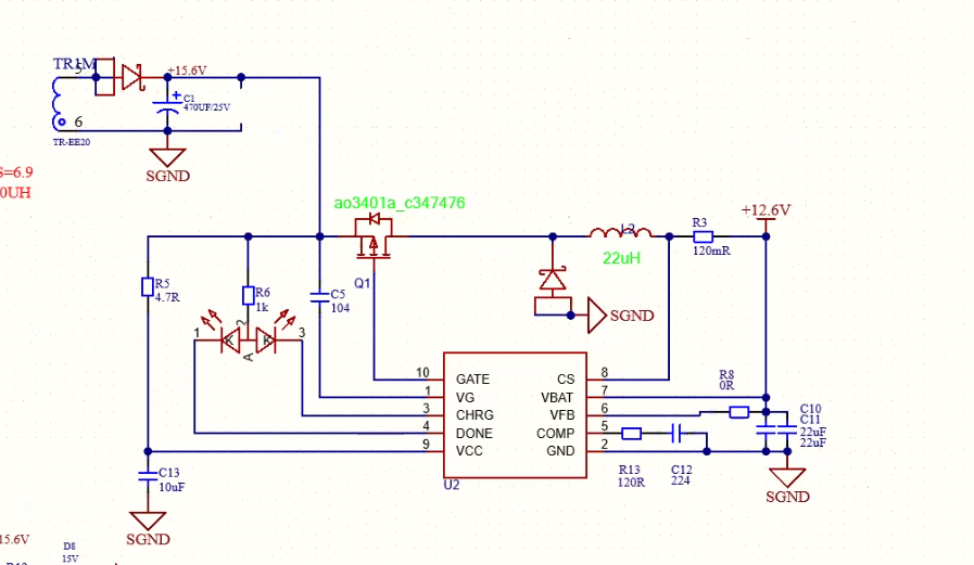

PW4243 1A 充电大容量9000 mAH电池, 充了超过20小时,但是还是有电流160mA,红灯亮没充满,这个时候只要手触摸一下GND或者万用表测一下充电引脚电压,或者插拔一下PW4243板子和电池连接,再插上充电,立马绿灯亮。 备注:给小容量2000mAh电池充电几个小时后,绿灯亮,显示充满。 这是什么原因导致的呢?如果是电源干扰,为什么小容量没问题,如果是大量容没充满,为什么插拔或者碰一下GND就绿灯了?

1,160mA刚好在充电结束阈值范围,一般可能:1,RCS检测电路PCB布局有干扰,2,大容量电池涓流充电时间普遍长,外围有干扰碰下就差不多达到检测下

你好,后面我重新测试了,大概充到12.2V左右,要么插拔一下电池就充满绿灯亮,要么再等大概20小时才充满绿灯亮。小容量电池不会出现这么长的问题,我怀疑是不是到后面恒压充的时候电流太小,要很久才能充满,这个有什么办法可以改善吗?
