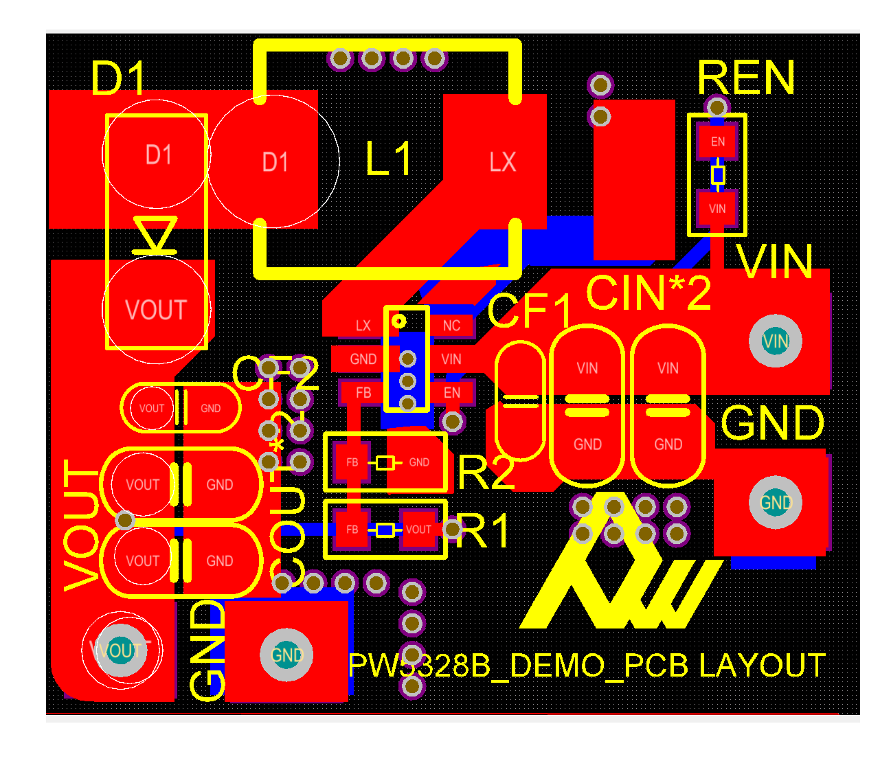

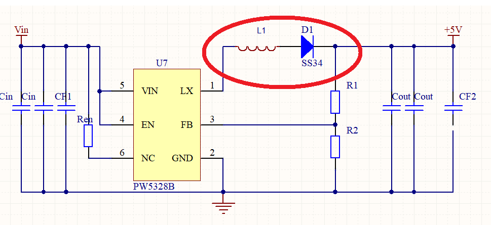

PW5328B-datasheet中:电路原理和LAYOUT如下截图所示:
PW5328B-DEMO中:
其电路原理图应该如下所示:
官网详情页面,产品详情与DEMO对应,PCB设计建议与datesheet对应,而这两组又不一致。。。。
请教下这个到底按哪个使用?麻烦咱们技术尽快回复下。。。。 |
PW5328B-datasheet为准。图3,图4不对
感谢反馈,我们会修改DEMO资料
