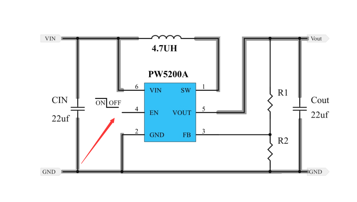

PW5200A 的EN脚拉低不能关闭输出,还有2V的电压输出!
EN脚不能关闭输出的吗?

2021-08-06 10:37:28
是的, 你的输入电压范围是多少?  如果是锂电输入。有同PIN的真关断产品,如果是干电池目前就都是关升压功能
