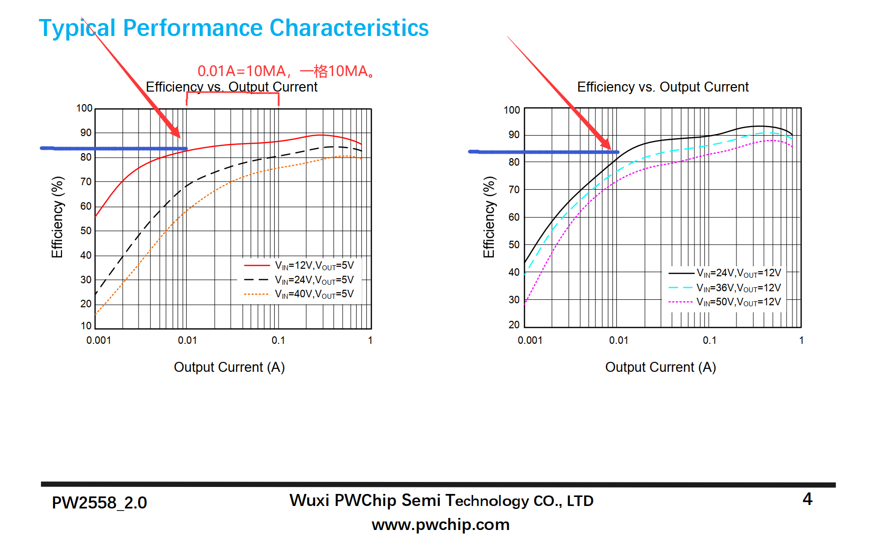

pw2558在轻载下10ma以内效率如何?

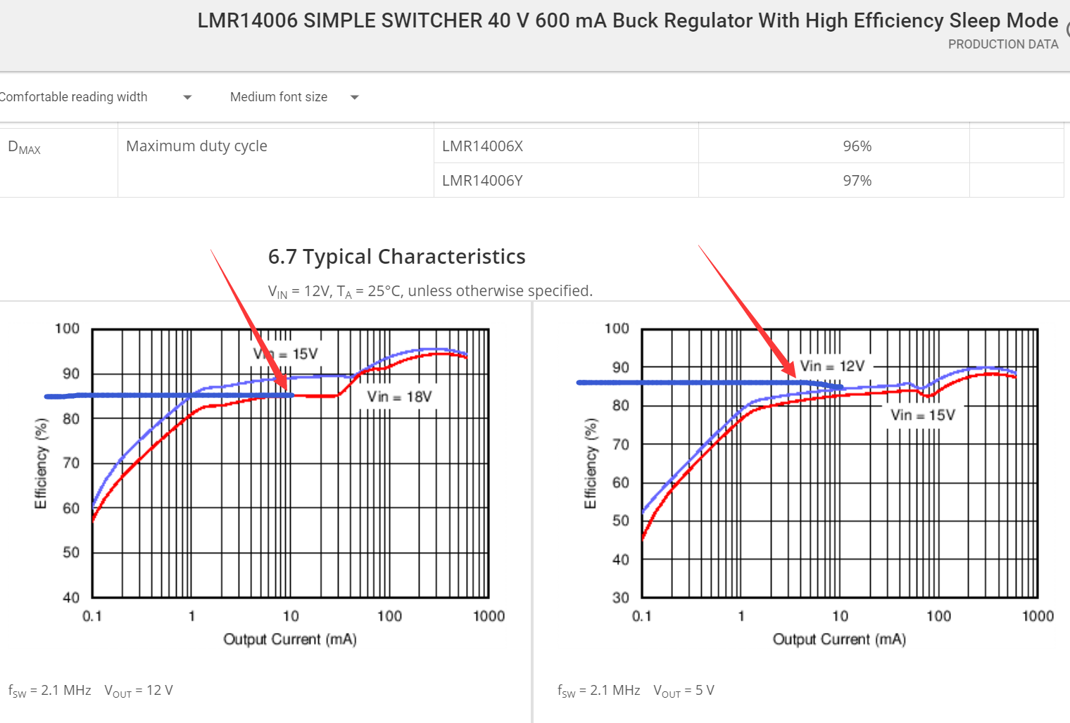

对标LMR14006
2020-11-05 23:33:48
如下图,PW2558的效率图,10MA是0.01A,需要看输入电压和输出电压来区分。
如输入12V,输出5V时,LMR14006和PW2558是在80以上效率,同时对比输出12V的数据,可以看到是效率差不多的状态。
希望对你有帮助,感谢。
