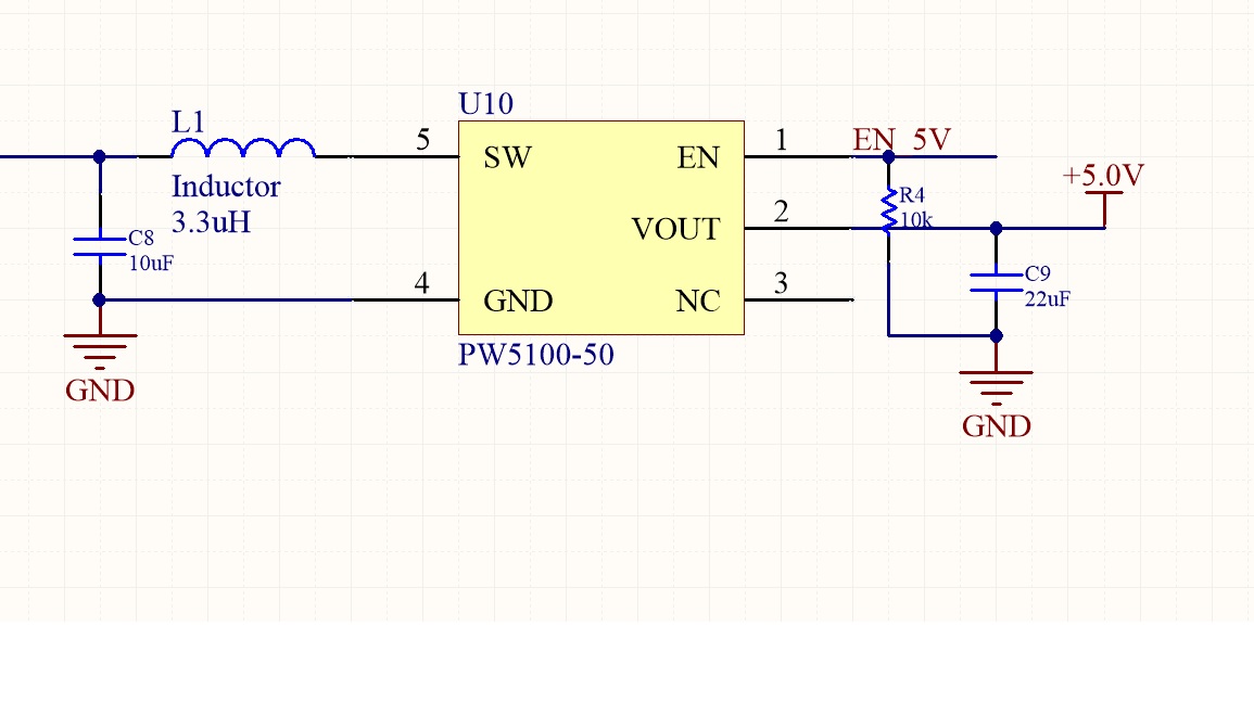

你好,我的设计中使用PW5100-5V,3.7V锂电池供电,输出5V,使能端用单片机控制,输出正常,问题是:使能端为低电平时,输出电压跟输入电压一样,好像没有完全关闭,是什么原因呢?原理图见附件
2021-08-04 21:59:45
是的,PW5100的EN脚只控制升压功能,低电平时,输入=输出电压,不升压。完全关断是其他产品
