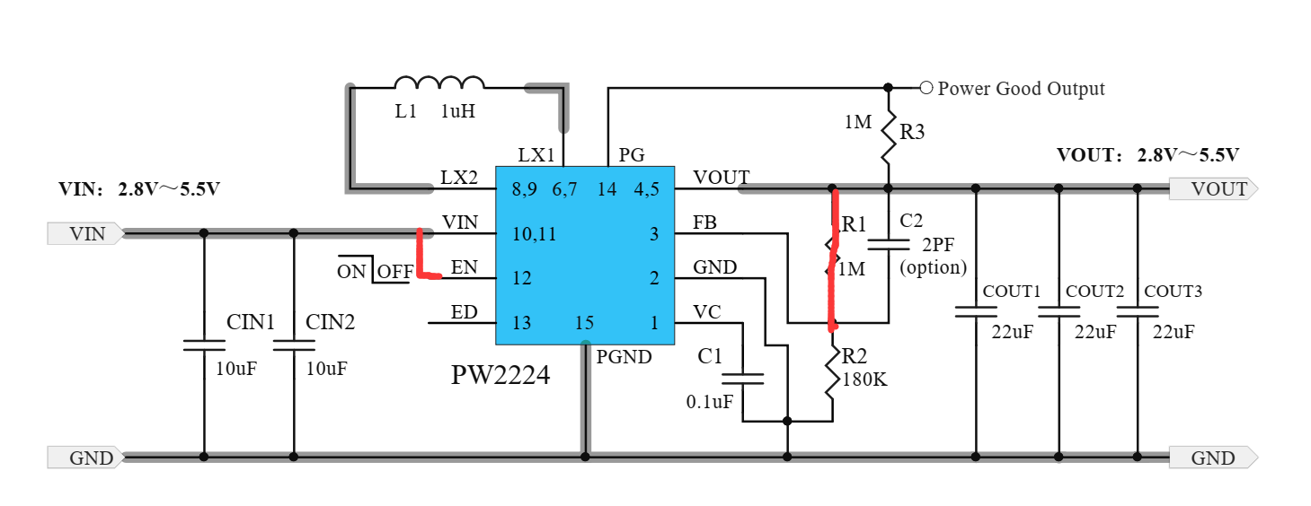

请推荐料,2.5V-5V锂电池和5V输入,稳压输出3.3V,负载1A的升降压芯片
2020-11-08 19:58:45
周阳至
  • 注册日期: 2020-11-08
  • 最后登录: 2020-11-08
  • 我的积分: 57
如题,现有项目需要用到一款升降压IC
2.5V-5V输入,稳定持续负载3.3V1A.要求效率高。
2020-11-08 23:09:17

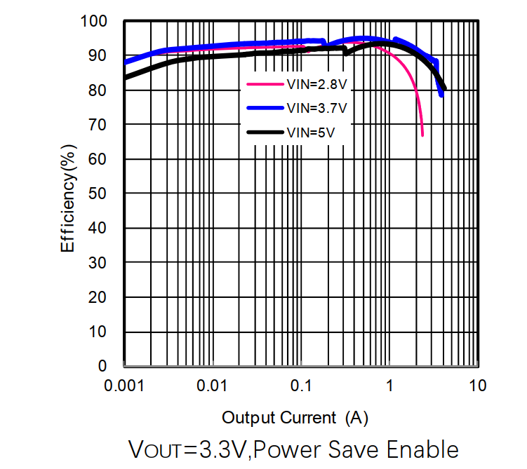

PW2224可以满足需求。3.3V输出可无需要通过FB设置,将R1,R2,C2省掉,FB引脚接VOUT即可,其他输出电压只能通过FB引脚来设置。
