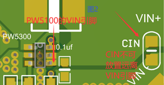

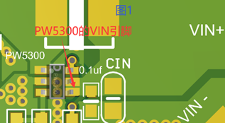

输入电容 CIN的滤波稳压作用是不可忽略的,保证整个 DC-DC电路稳定工作的前提。请务必不要在这里节省电容成本。同时注意 PCB布局时,对于输入电容的摆放位置,需要靠近 IC的 VIN脚,同时加 0.1uF-1uF的高频去耦贴片电容(图 1 ),电容 CIN不可放置远离芯片的 VIN引脚位置(图 2)。同时 2-3个 CIN电容并联也有利于电路的稳定性。

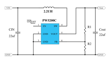

如下图 PW5200C典型电路,芯片无V IN引脚,就无需靠近芯片, CIN改放置电感器旁。

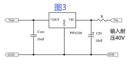

3, 输入正极串联电阻(例:图 3)

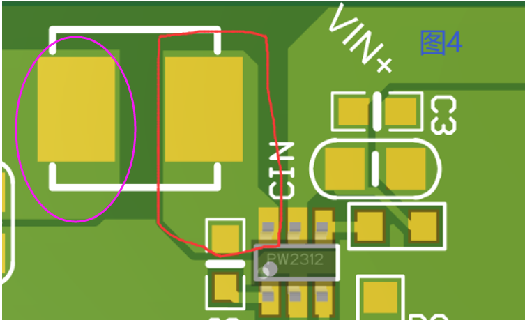

R1,R2的 PCB放置需远离干扰源,如续流二极管,电感器及其电感器的开关电路,如 SW引脚与电感器, LX引脚与电感器的 PCB连接部分(图 4红色圈部分)。
R1,R2的 PCB布局位置要放置于芯片 FB引脚旁(图 5),尽量避免过孔,同时上拉电阻一般是 R1, R1与输出正极的连接,从输出电容 COUT单点走线到 R1(图 5蓝色线), FB 采样的精确度和抗干扰效果更好,不能从开关元件电感器单点接 R1 (图4粉色圈)。

电感器不可直接贴近 IC 或者倒放在 IC 上,避免电感高频电流信号对芯片内部小信号的干扰。 SW引脚与电感器的连接要宽,粗,短,如上文图 4红色部分。电感器的选择看电感器的饱和电流额定电流。一般饱和电流选择大实际流过电感器电流值一倍起,越大可提高一点效率。
